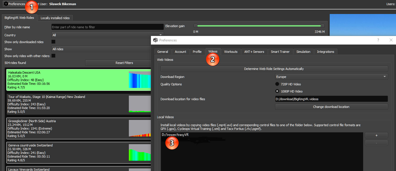

- Klikamy Preferences [1]
- Klikamy zakładkę Videos [2]
- Przechodzimy do bloku Local Videos i w tym miejscu wyświetla się ścieżka [3], gdzie należy skopiować pliki. Katalogów może być kilka. Jeśli nie ma żadnego na liście, dodaj jakiś za pomocą buttona + po prawej stronie. Pliki należy skopiować do tego katalogu. Poniżej zrzut ekranowy, dla lubiących obrazki 😉

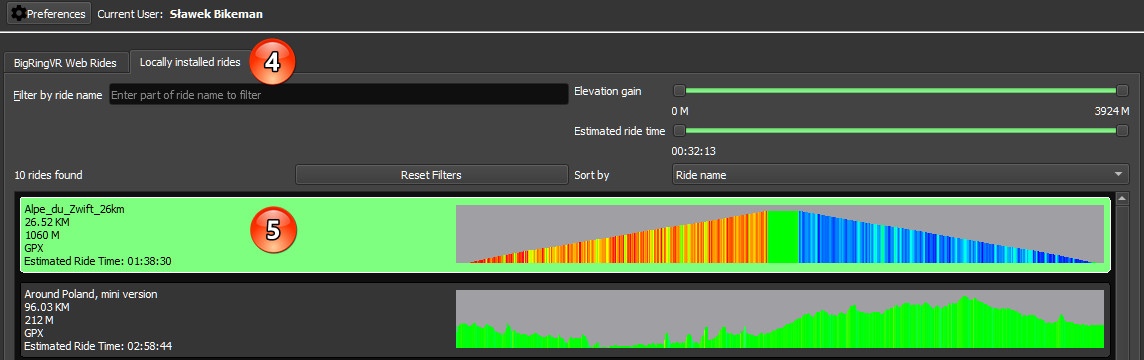

- Klikamy zakładkę Locally instaled rides [4]
- Na liście powinien się pojawić wcześniej skopiowany plik pod nazwą, którą mu nadaliśmy, tutaj „nazwa_tracka„.
Dalsza procedura jest klasyczna:
- Klikamy na trasę [5]

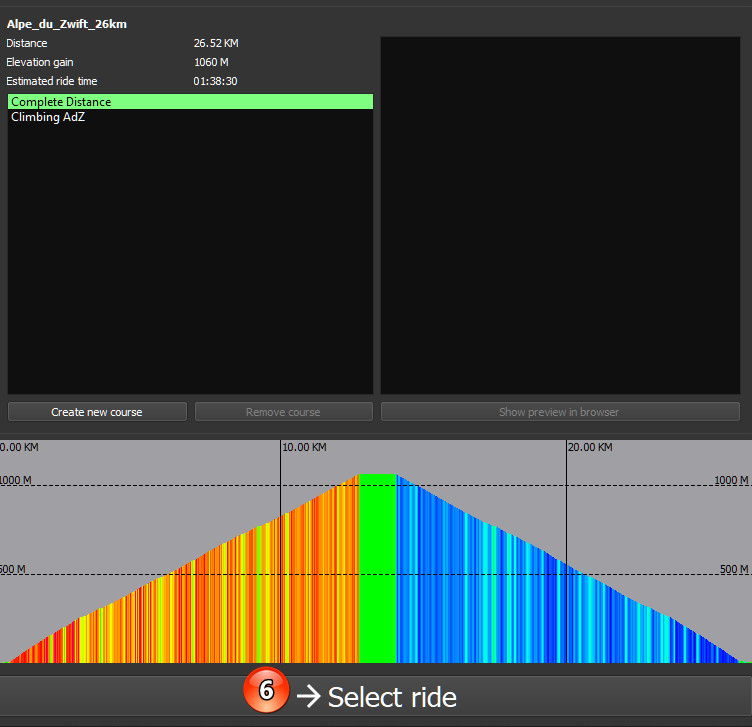

- Wybieramy za pomocą Select ride [6], Start ride
- I jedziemy własnego tracka 🙂
